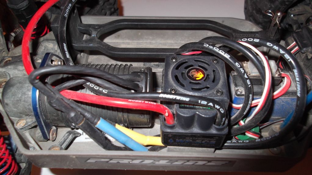

voici mon stampede et mon emaxx

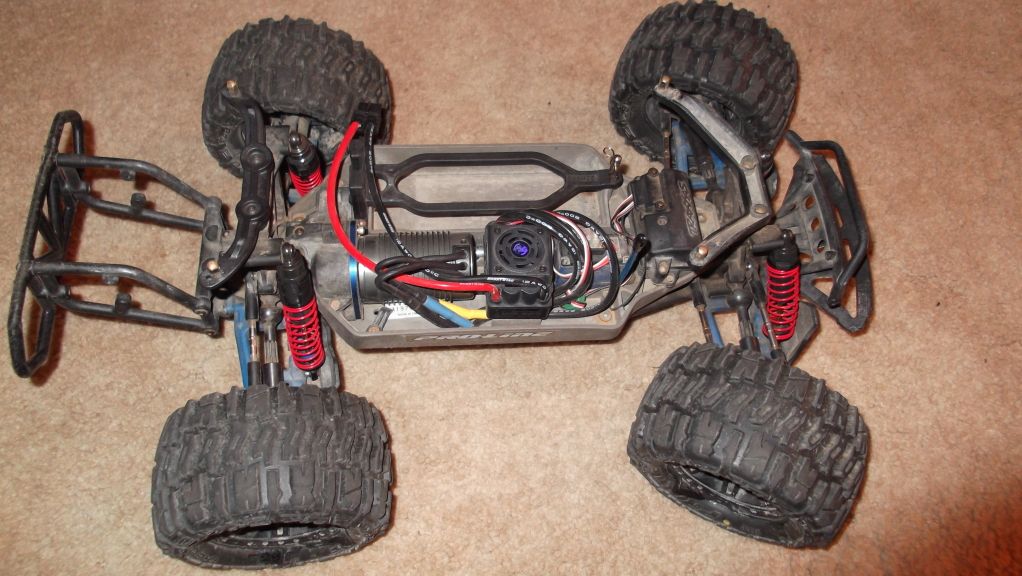

le stampede
esc hobbywing wp-sc8 en 3s possibilité 4s esseyer trop malade pour un si petit truck
moteur integy 2100kv big block
gear 19-50
bras de suspension rpm
bumper de slash arr rpm
bumper avant rpm modifier pour les pneu
shock trx big bore avec spring rouge de emaxx
axle mip au 4 coin inversé pour que la marde reste pas dedans
knuckle arr rpm
revo aluminium clutch pad
ceramic slipper bearing
robinson slipper adaptor bearing
traxxas aluminium motor plate
trencher tire sur rim desperado
aluminium wheel ex
lowered body mount mod
rpm rear body mount
a venir
strc motor mount
rpm shock tower
nouveau frame teindu noir

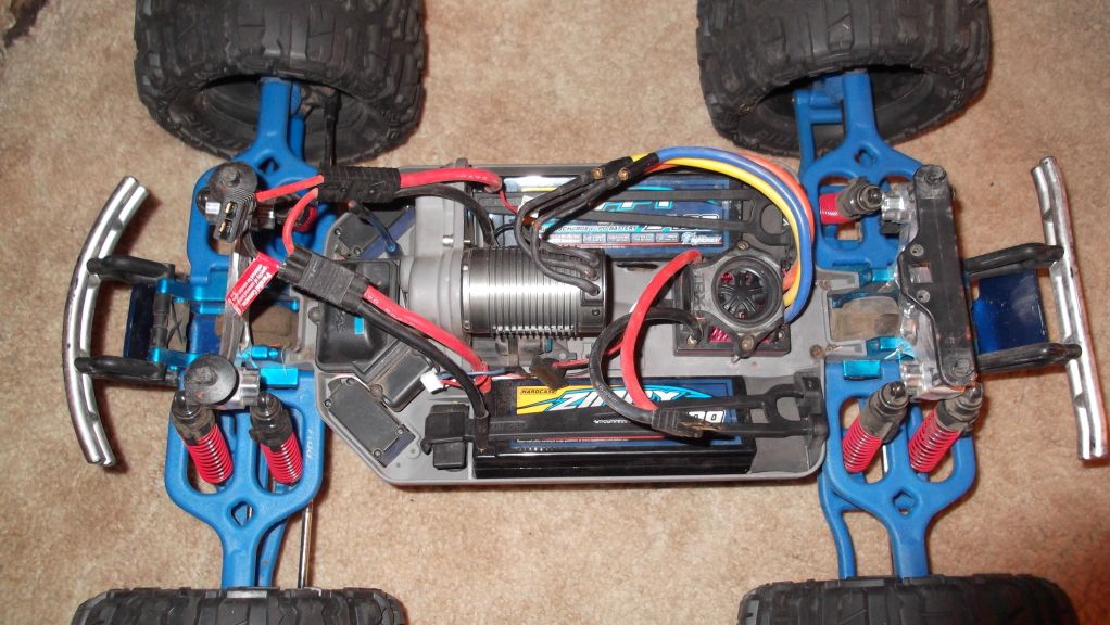

le emaxx
esc turnigy trackstar en 4s
turnigy 2100kv
gear 21/65
rpm arm et rear tru track
traxxas steel cvd
ghracing bulkhead
integy shock tower
traxxas bigbore shock
trencher x sur roue desperado
aluminium skid plate
a venir
servo 2075 pour plus de torque vue les tres gros pneu

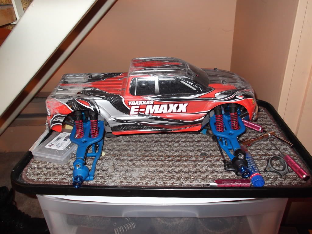

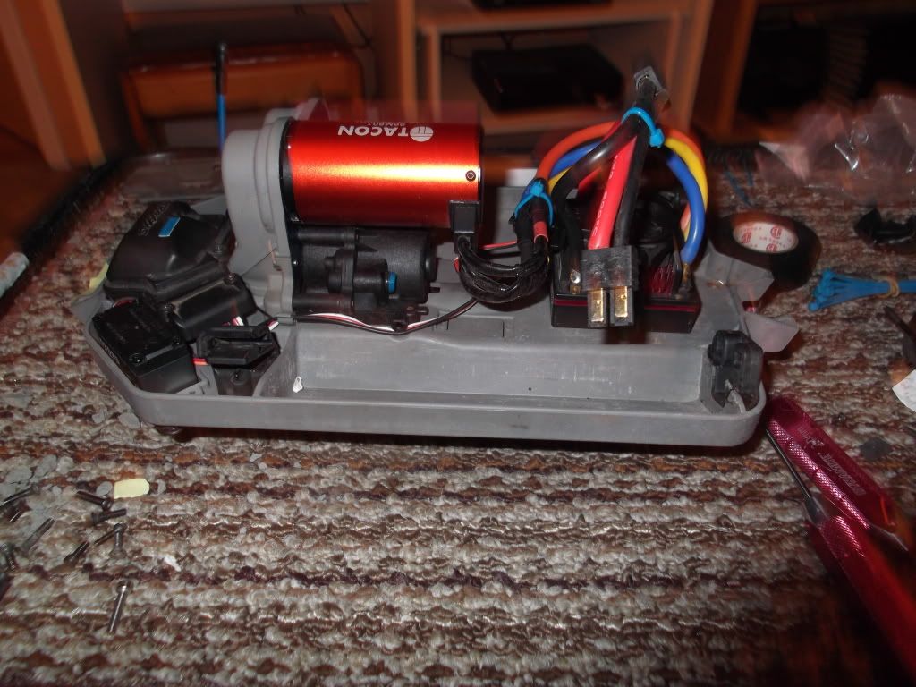

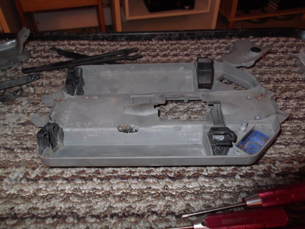

comme l'hiver est arriver le nettoyage et réparation a faire sur mes véhicule qui roule pas l'hiver
on commence par ca
réinstallé le moteur et tout l'électronique
faire en sorte que le fillage ne frotte plus dans le body
2 diff neuf de revo brushless neuf pour 20$ch sur ebay
le diff avant étais detruit de ma derniere run en 6s et celui en arr avais été patché
et comme j,ai pas mal fini
il me reste une couple de bolt je sais pas d,ou elle vienne
manque juste le body a nettoyé ou juste remplacé il est fatigué pas mal et mettre des skid plate rpm a la place de celle en aluminium que je passe mon temp a déplier

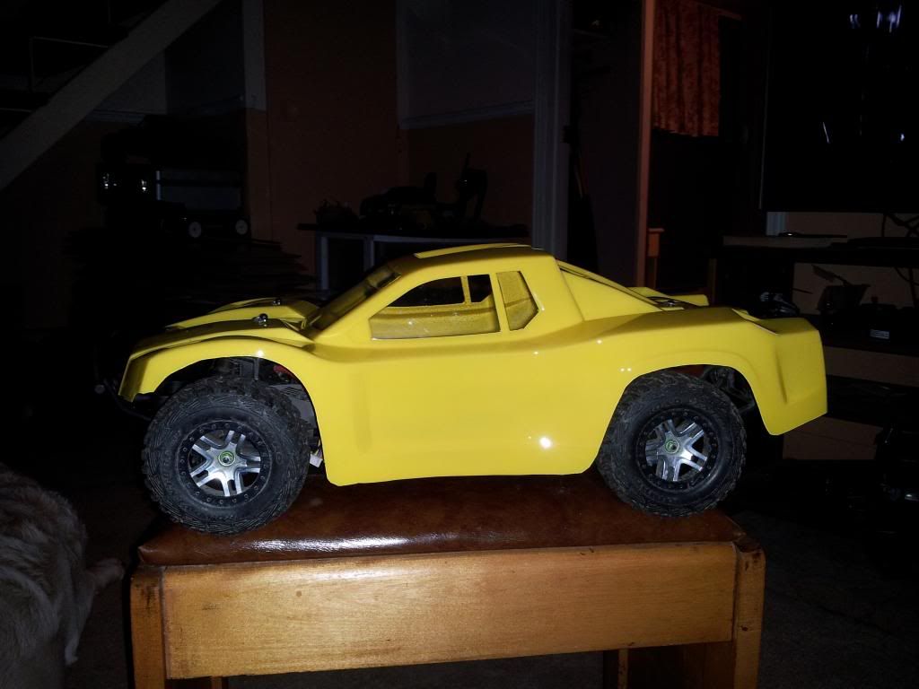

petit update
le stampede est depuis hier un slash lcg
il me restais juste a mettre les collant sur le body
