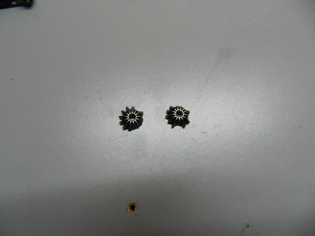

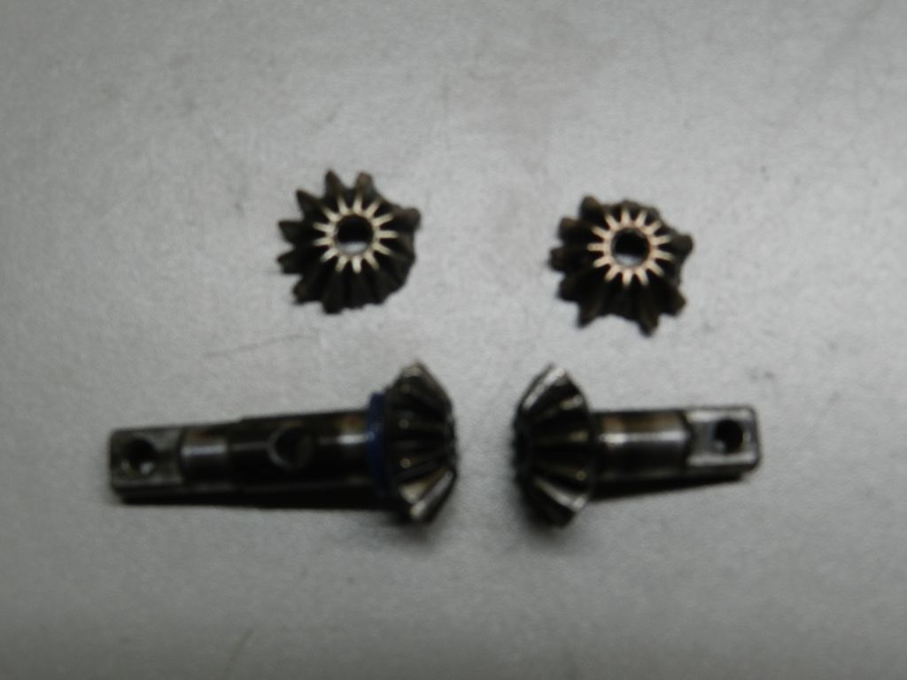

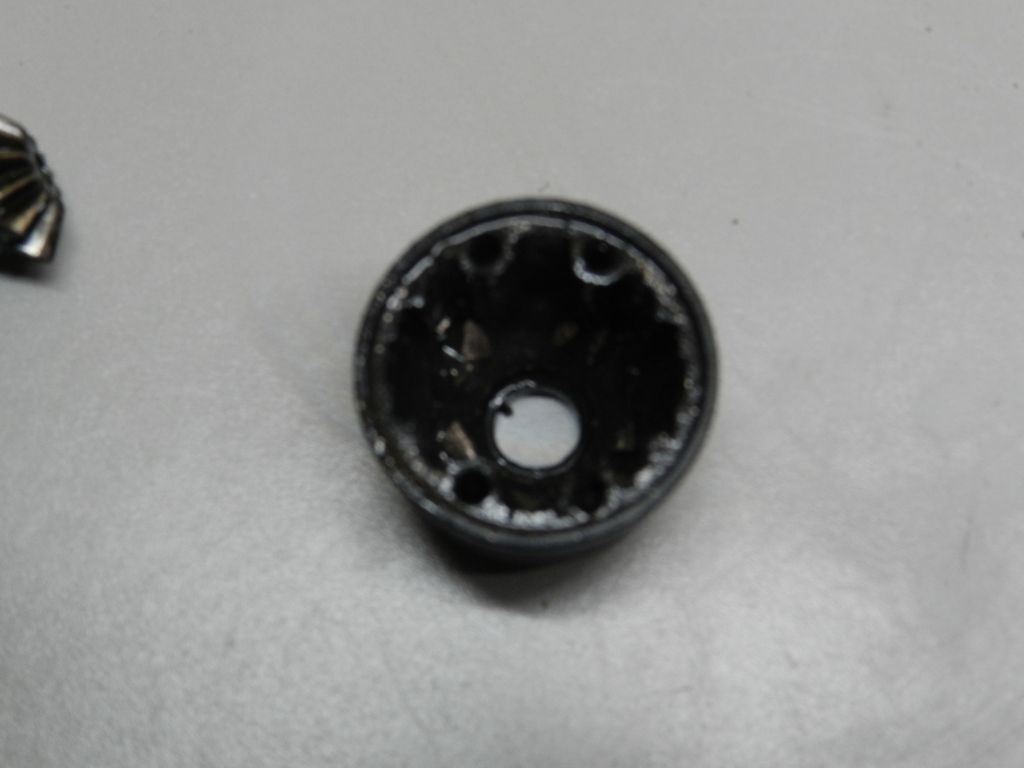

Message par wmax99 le Mer 3 Oct 2012 - 20:57
je croix que mon summit aime vraiment pas le 6s Wink mon diff arriere a payer pomal

Il existe plusieurs solutions.
La MIENNE, Diff de LST2 mais ça nécéssite un peu de travail. Je me suis fait faire des adapteurs en alu plutot que de gosser avec des trucs en plastic mais je ne les ai pas posé car l'original que j'ai monté fonctionne a merveille. Je pourais t'en refiler un set possiblement!
Après ça, tu n'y touche plus JAMAIS. ( moi j'ai les miens depuis 2 ans sans jamais les avoir défait)
Sinon si tu veux garder ça stock, Diff case en ALU et la cup pour les spiders gear en alu aussi. Ça enleve le flex et ça toff ( Moi je n'ai pas essayé cette solution.) Pas sur que ça revienne moin cher que des diff de lst2 mais c'est Drop-in!!

mais les diff de e-max es summit son pas les meme aquose du t-lock
mais jpence ma aisayer de me trouver un locker ou ma i metre de l huile ultra epaise dedan pour le locker

Plus tu va le "locker", plus y va pété ! Ajuste ton punch control à 50-60%, slaque un peu la slipper, rebati ton diff, tu devrais être OK, malgré le 6S.
