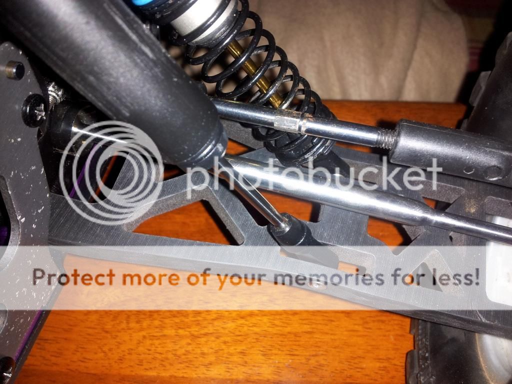

Message par e-JP le Lun 11 Fév 2013 - 22:22
les ball-ends sont 9mm au lieu de 11, ce qui fait qu'ils "flottent" dans le ball-cup, ils ont quelques millimètres trop courts et surtout beaucoup trop fins pour la puissance d'un moteur brushless
En haut: custom GCM dogbones
En bas: Kershaw dogbones

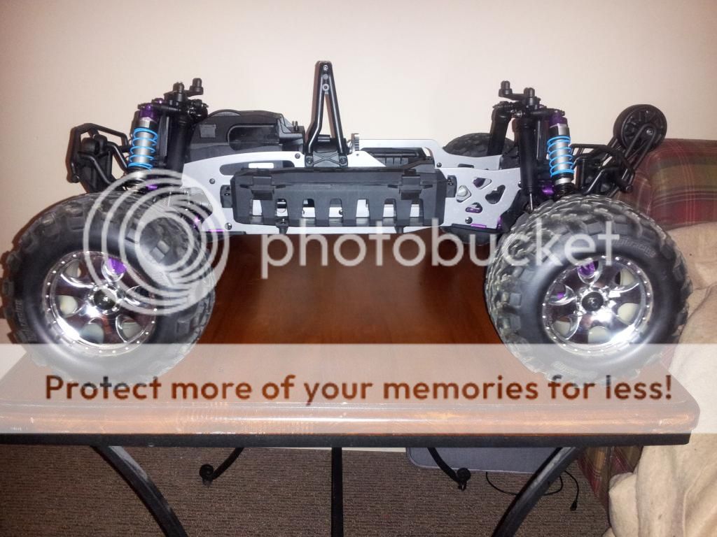

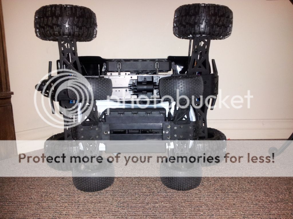

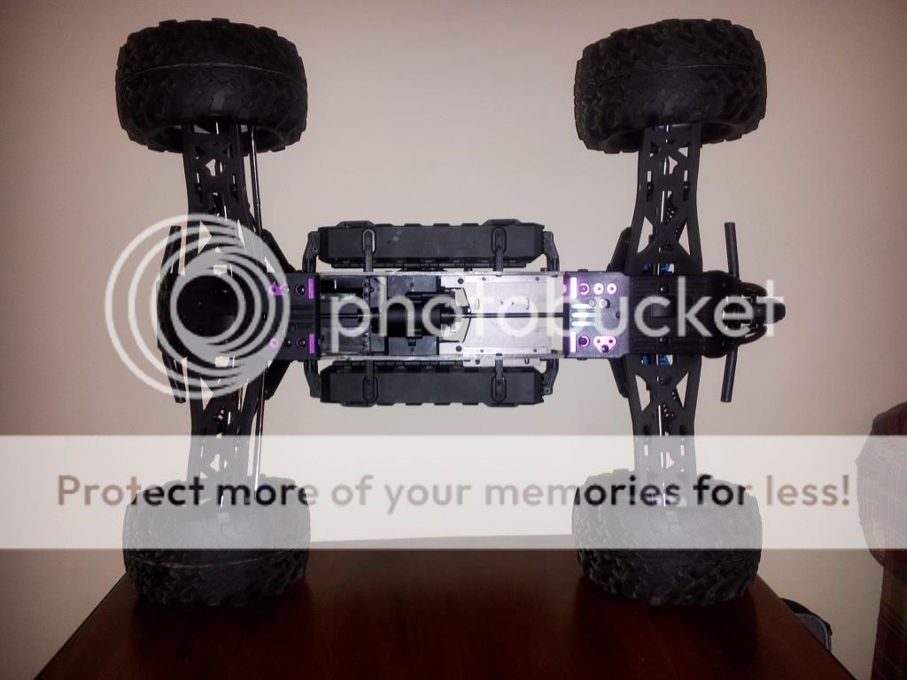

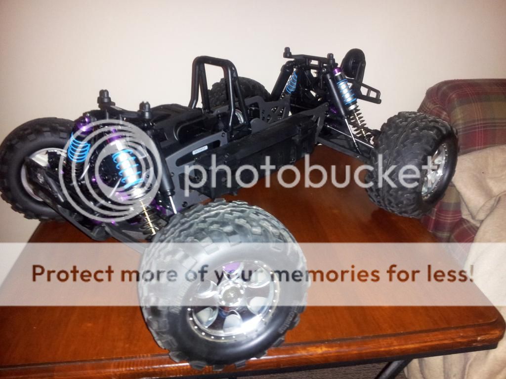

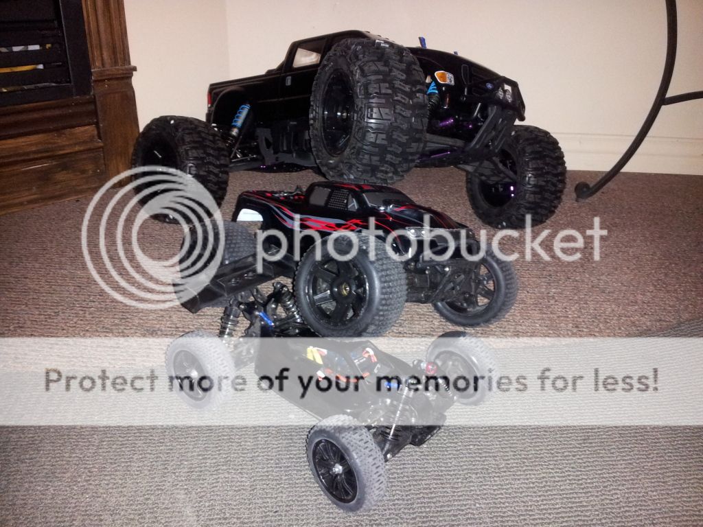

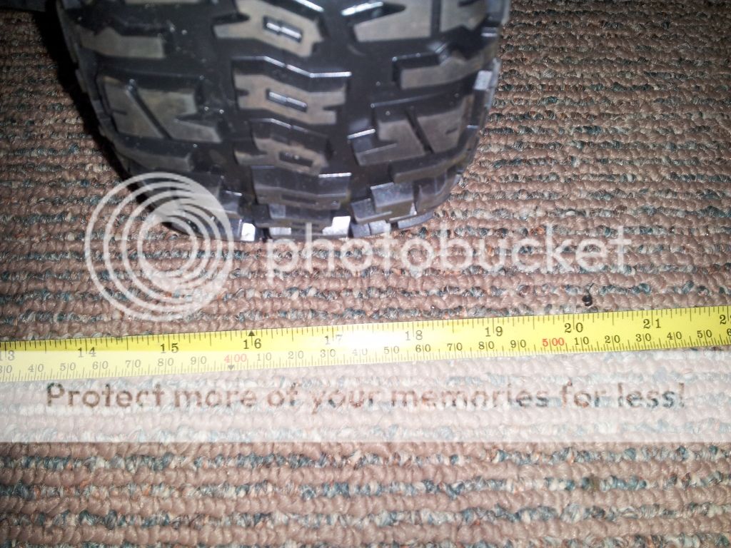

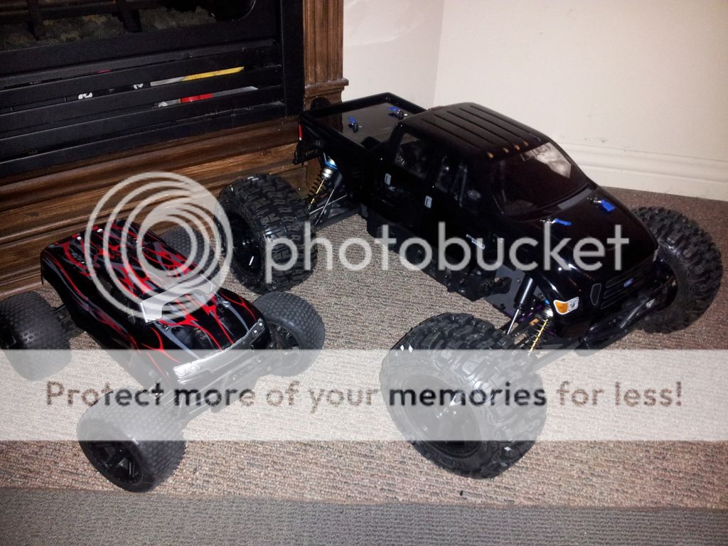

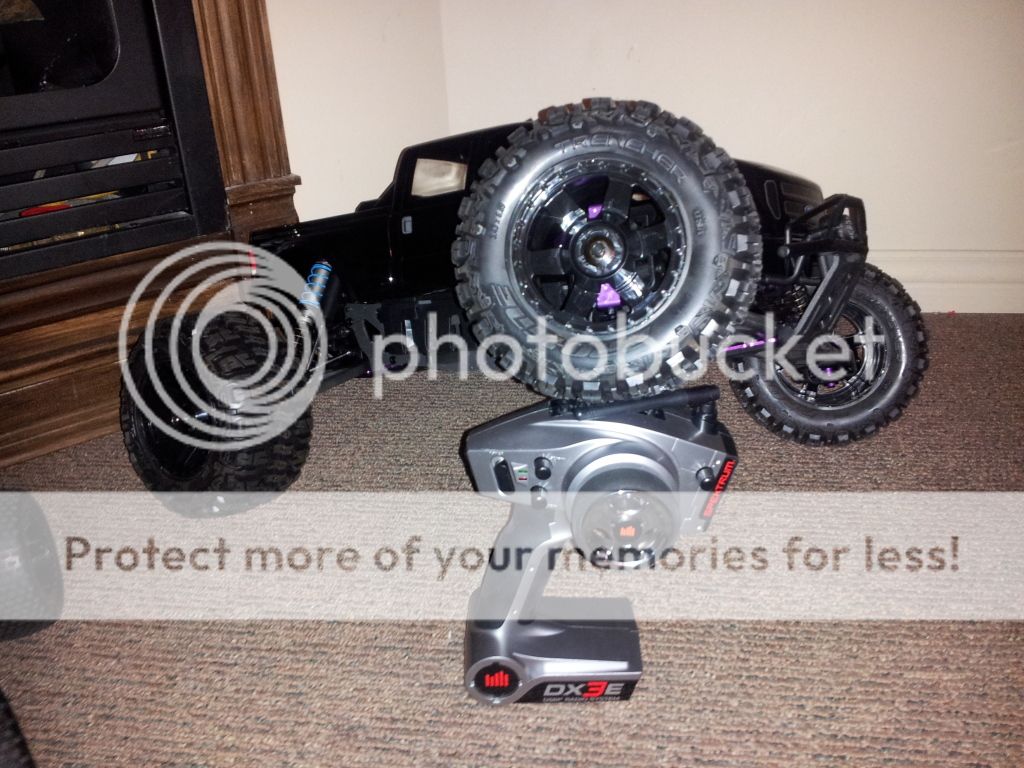

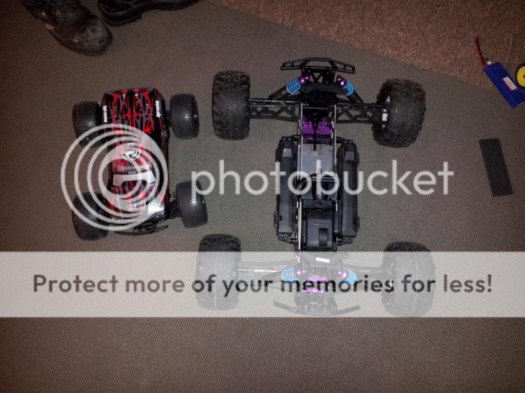

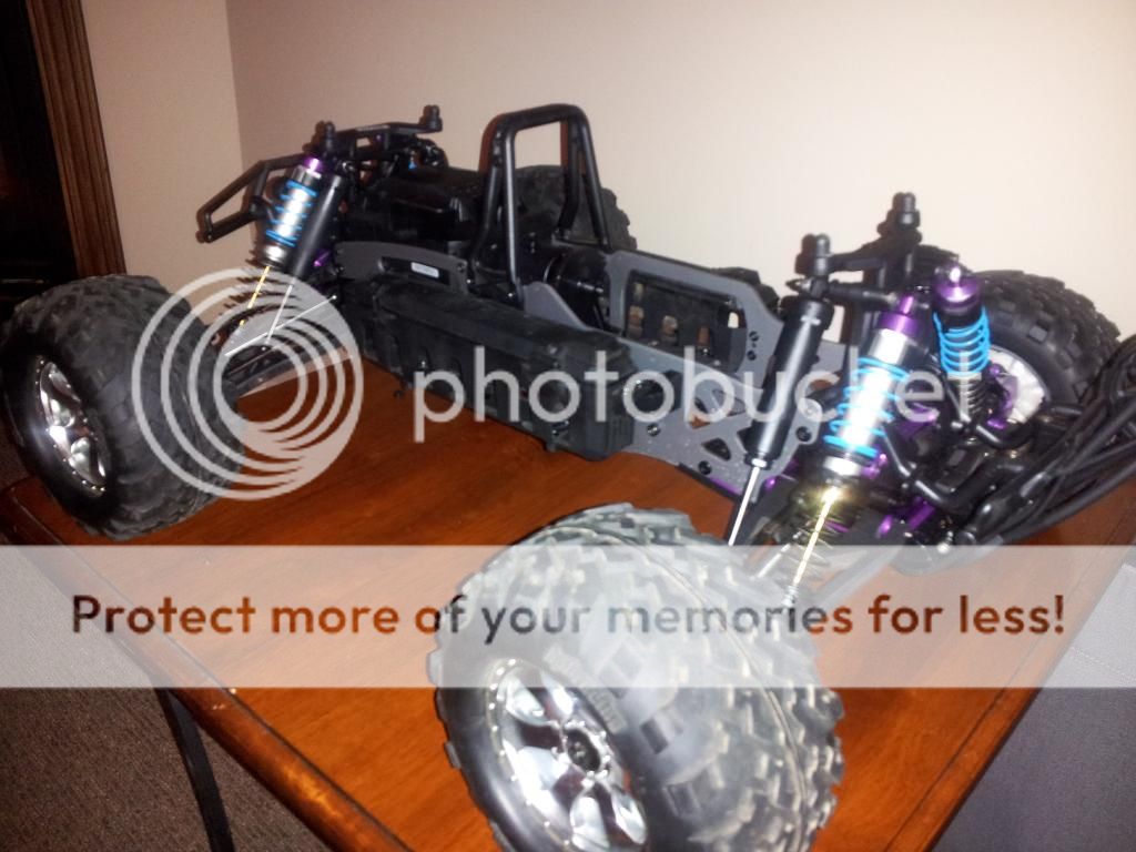

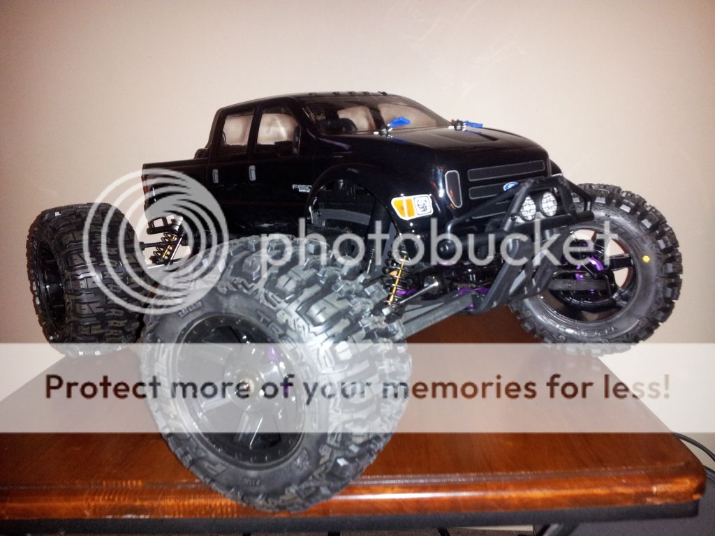

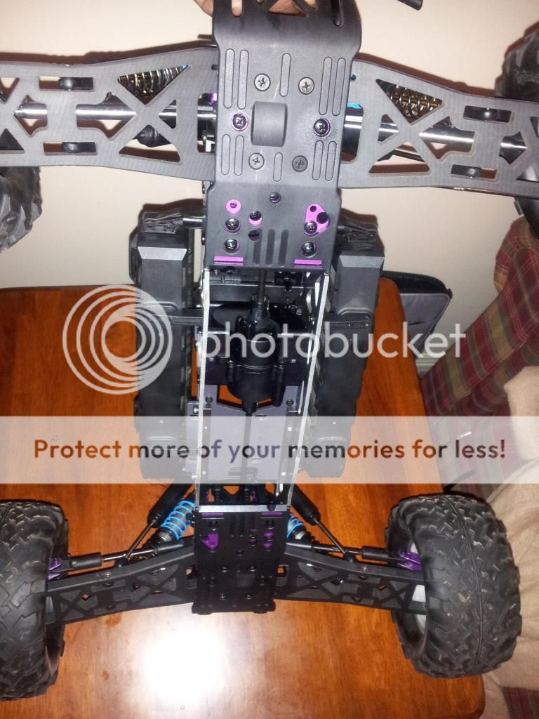

Message par makeready le Mar 5 Mar 2013 - 1:52
Nouvel photos!
laisser moi savoir ce que vous en panser!

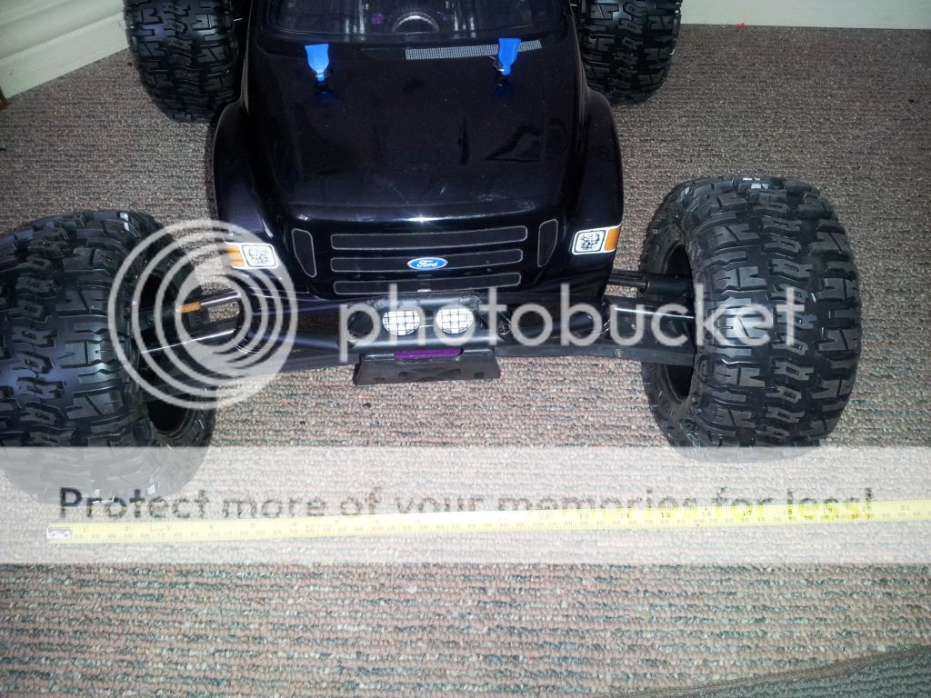

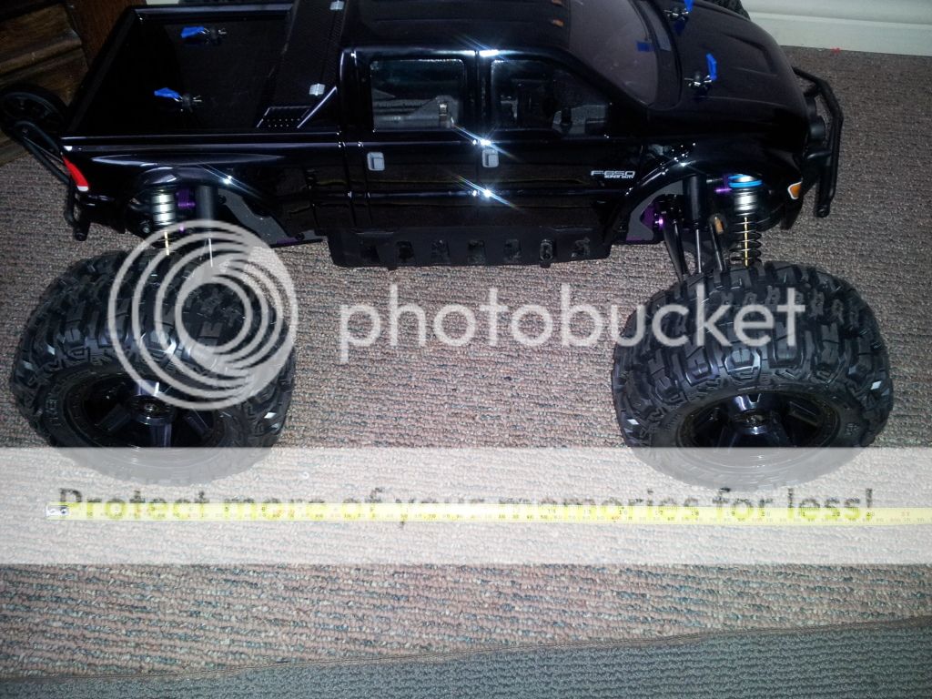

Re: Projet Savage Flux XXL
Message par Fellap65 le Mar 5 Mar 2013 - 2:08
Ca l'air immense!!!
C'est quoi la longeur et largeur?

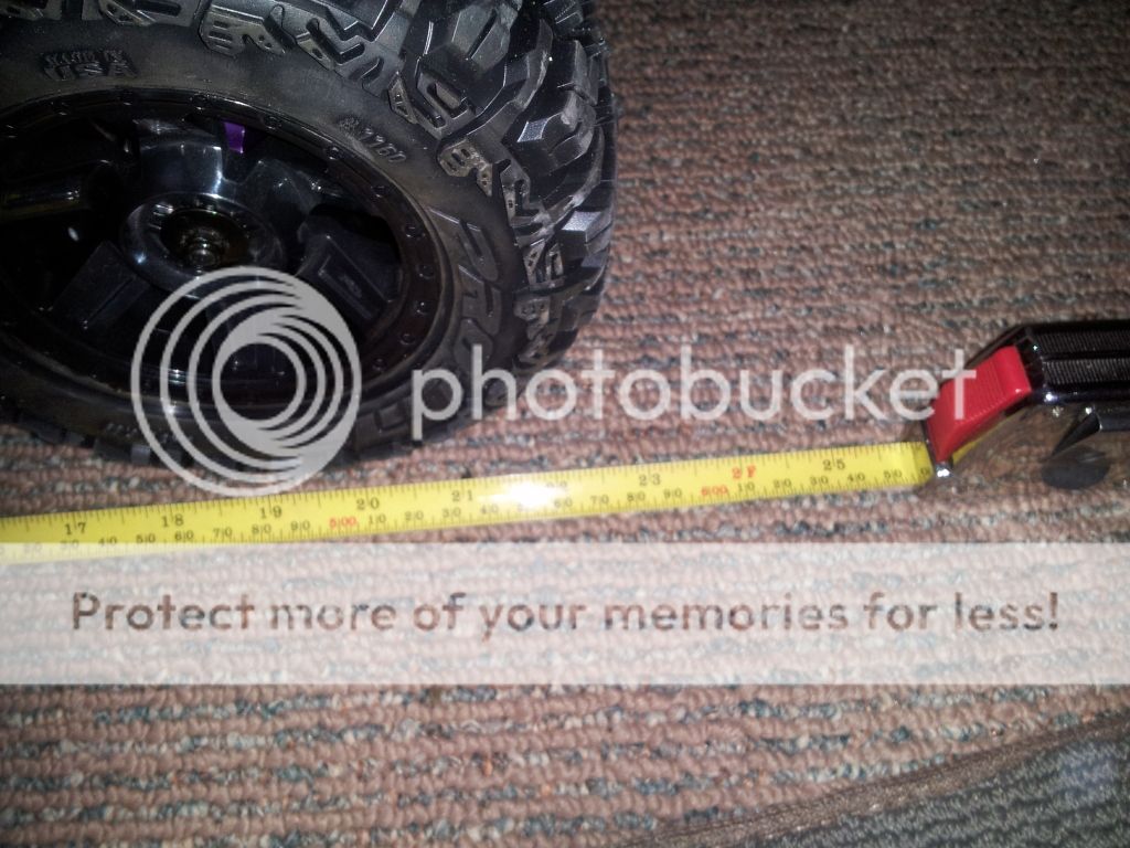

Message par makeready le Mar 5 Mar 2013 - 15:09
Fellap65 a écrit:Ca l'air immense!!!
19 pouces de large avec les axes des roue flux régulier (pas xl) et 23 pouces de long
Message par makeready le Mar 5 Mar 2013 - 15:45
je suit pas mal satisfais avec le résulta... les proportion sont bonne,je voulais pas aller trop large..mais avec les axes de roue stock et pas de offset sur les roue la largeur est juste correct !
il me reste juste a fabriqué le support de différentiel centrale et le support de moteur.
