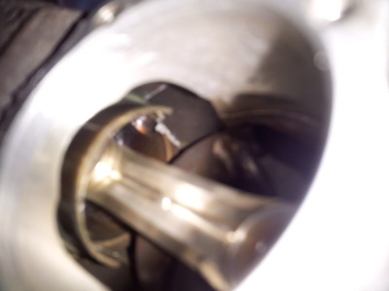

Message par paskawaloulou le Mer 21 Aoû 2013 - 2:41
Petite surprise en demontant ;le moteur....jvien de comprendre pk mon tchummy disait qui avait dla misere avec a la fin
J'ai comme lacher un gros CR*****  quand jai vu sa
