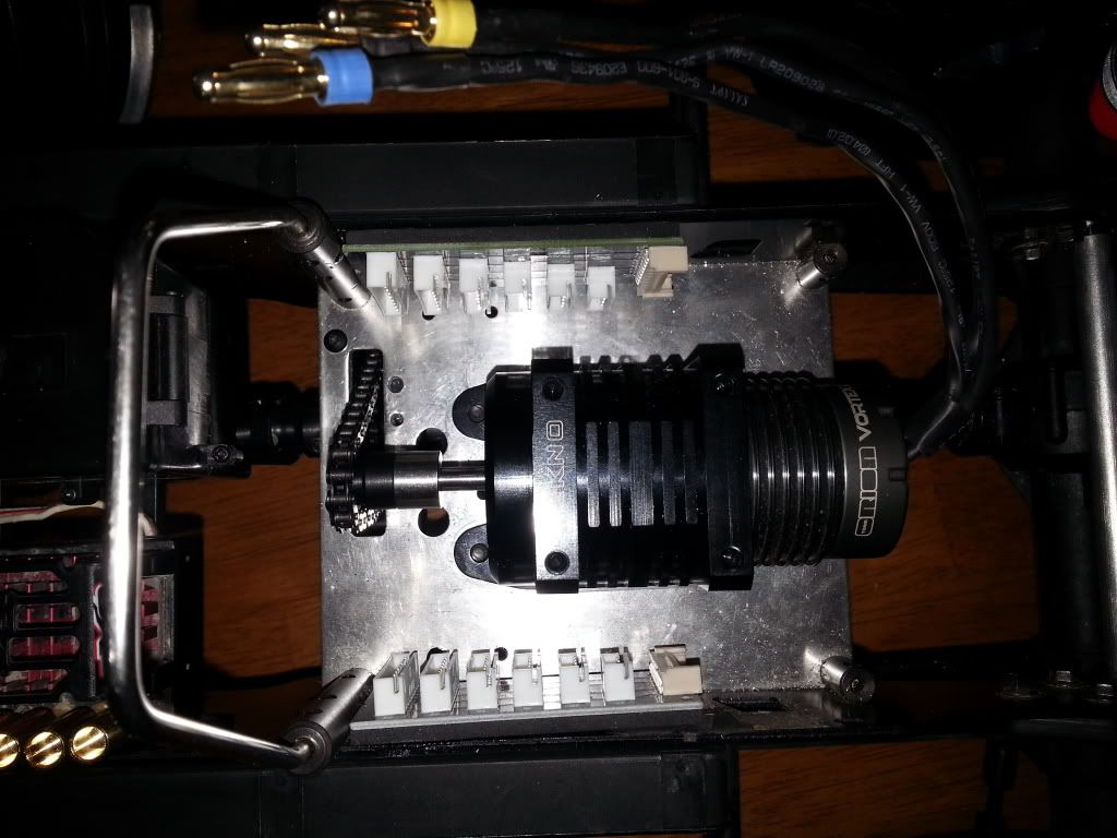

voici mon projet de juin 2013 a aout 2013 qui est maintenant terminé
les photos sont en ordre des etapes du projet

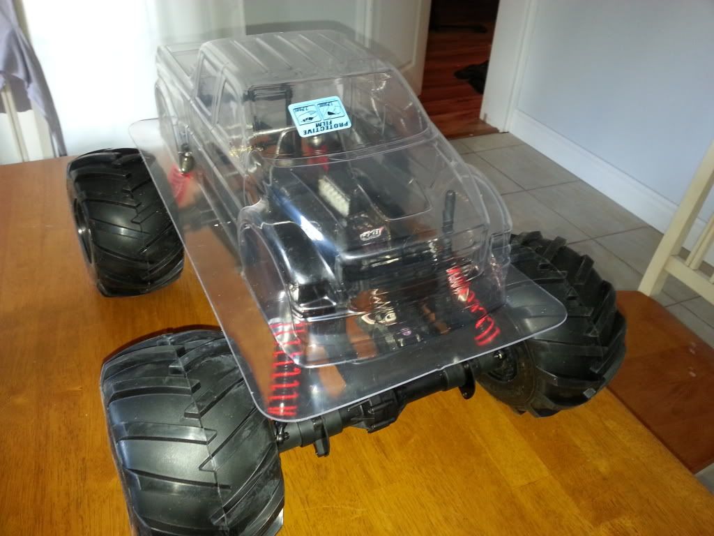

Message par pirape le Dim 25 Aoû 2013 - 15:08
une fois la configuration du camion terminer et 2 milles dollars plus tard

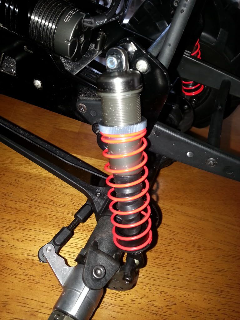

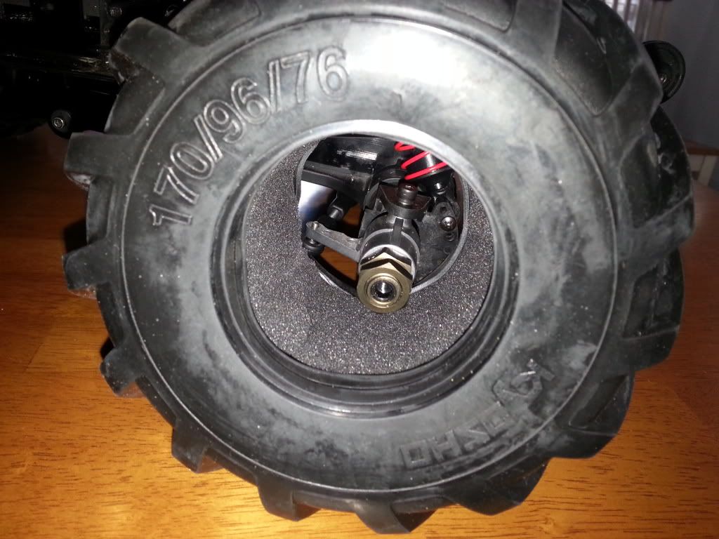

Message par pirape le Dim 25 Aoû 2013 - 15:23
je vais pas mentionner tout les travaux que jai faite dessu!
mais en gros
heavy duty steering mod
CVD partout
hectical gear mod
gear ratio mod 3:3 a 4:3
setup 48 volt (4s en series) moteur neu 1521 1.5y 1000kv
ubec externe castle creation pro
mod 17mm pour roue monster truck standard
roue machiner sur mesure
body custom - merci bobynet!!
direct chain drive
recharge et balance integré sur le camion (pas besoin d'enlever le body et les batteries! juste un chargeur qui charge et balance 8s
job compliqué pour cacher le kilometre de fil electrique

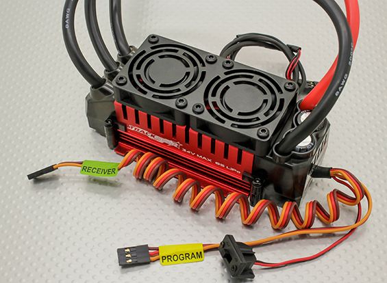

Message par pirape le Sam 14 Sep 2013 - 11:51
le ESC de chine a rendu lame hier... apres 2 minute de bashing... Alors jai passer une petite commande pour un ESC MGM TMM 14035-3 X-SERIES
quand meme 450$ le esc... tbk
