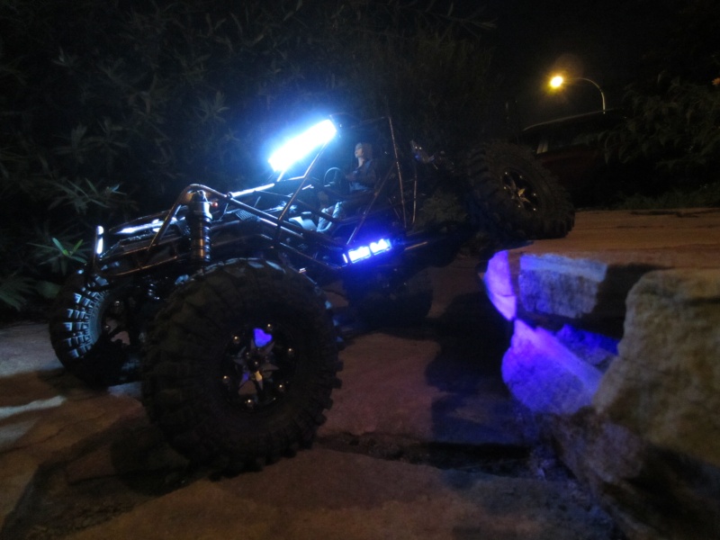

Message par Magoo le Sam 26 Sep 2015 - 0:15
Black light Cool
C'est déprimant comment ça n'éclaire pas!
mais ça fait ressortir tout ce qu'il y a de fluo qui est par terre What a Face
