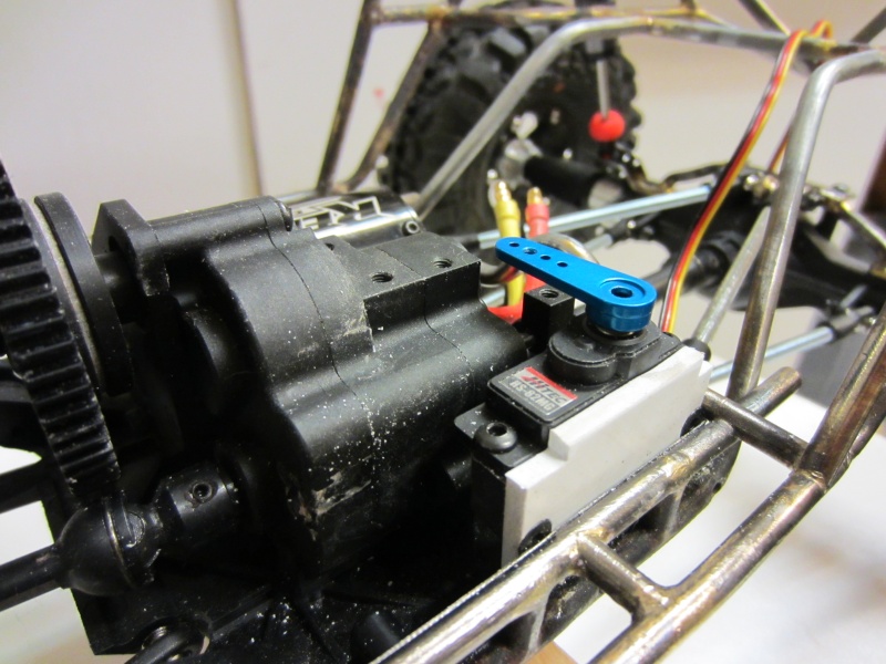

Message par Magoo le Lun 7 Juil 2014 - 9:36
Le projet n'est pas mort! Des photos s'en viennent Very Happy
J'ai passé pas mal de temps à faire mon intérieur. Ce n'est pas terminé, mais c'était plus facile à faire pendant que l'intérieur de la cage était accessible.
Les "tabs" pour visser les shocks sont montés sur la cage.
Les links sont faits en rod filetée en attendant de recevoir leur sleeve en tube stainless.
J'ai monté hier le support pour la boîte du receiver.
J'ai monté mon shifting-servo de transmission durant la fds. J'ai trouvé un beau petit spot sous le plancher et sous le siège conducteur.

Le servo pour le changement de vitesse de la tranmission, caché sous le siège.
Il semble gros, mais a environ 30mm de long. Le servo horn est le mini en alu qui venait avec le hitec 7954.
