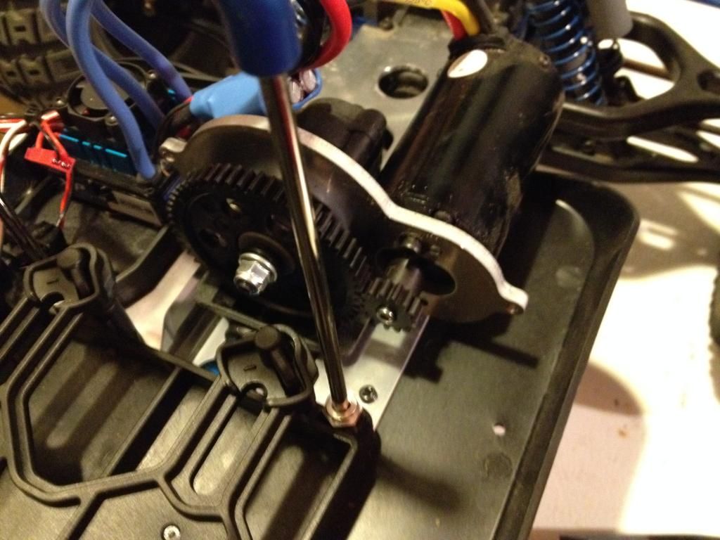

Message par Coro le Jeu 26 Juin 2014 - 12:36
Bon, j'en ai un bout de fait. Par contre, rien semble lousse dans ça, du moins selon ce que je vois.

Message par goathier le Jeu 26 Juin 2014 - 14:57
Je ne connais pas ton RC je me prononcerai pas, peut être que tu as deja regarder, mais moi sur ma manette j'ai un ajustement pour la vitesse qui passe de 0 a 100% et très facilement accrochable.
Mais effectivement le ressort semble bien coinser.. Tu peux toujours essayer voir si il vise !
