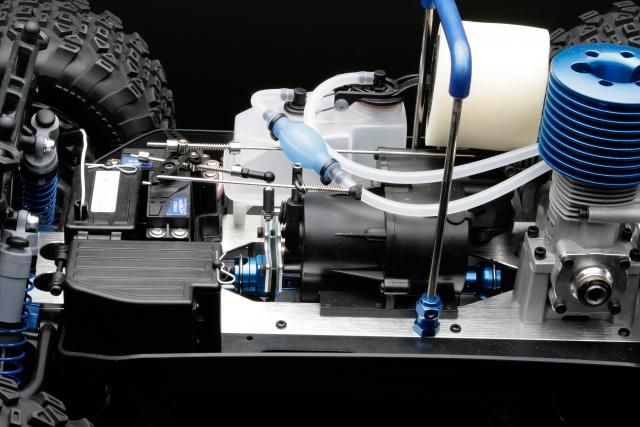

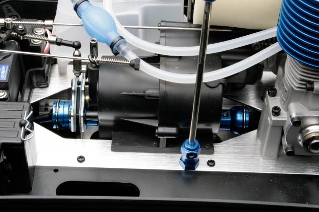

J'ai l'intention d'installer une deuxième tank a gaz sur mon truck. ..J'aimerais savoir ce que vous en pensez. ..si vous avez des suggestions, conseils .je c ou acheter mon matériel il manque juste les T ou y pour la ligne a gaz et jsuis en affaire..
Voilà l'espace que j'ai

Message par foxmcloud le Lun 30 Juin 2014 - 11:08
Hotwheels est ta source pour ca, il avait un MGT 8.0 twin tanks

La tank et de la même dimension des 2 côté? Et tes fiting pour les ligne a gaz tes a pris ou HotWheels?

Message par Invité le Lun 30 Juin 2014 - 12:29
Il est branché en série ( comme une hélicoptères nitro à deux réservoir )
pour conserver la même pression durant toute la ride  Smile
En parallèle , ta du trouble rendu à moitié du réservoir Wink
