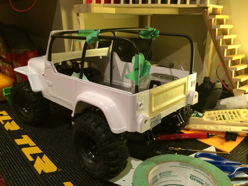

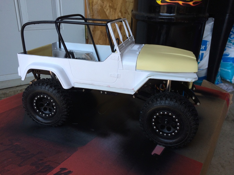

Message par Oldskoolcj le Jeu 24 Juil 2014 - 17:55
Premier essai pour ma cage, je dois me trouver un setup different pour faire ma cage, elle est loin d'être à mon goût mais on va la laisser comme ca pour l'instant...
Je trippe sur mes roues ben raide...
Close up du dash...
Messages : 2136

Message par Magoo le Ven 25 Juil 2014 - 0:38
Beau setup, ça va être beau quand ça va être fini Smile
Pour ta cage, j'ai l'impression que c'est le rayon de courbure qui est trop grand.
Re: Je me lance dans la réplique de mon ancien CJ-7
Message par Oldskoolcj le Ven 25 Juil 2014 - 0:46
Sûrement, je les pli avec mes doigts... Wink
Messages : 2136
Message par Magoo le Ven 25 Juil 2014 - 1:10
Utilise un bout de tuyau entre 1/2" et 1" pris dans un étaux, ça va déjà être beaucoup mieux Smile
Si tu n'a pas de tuyaux, une pile de washers tenus par une bolt va revenir à ce que j'ai utilisé pour ma plieuse. J'ai utilisé 3 washers pour bolts 1/4" avec 2 plus larges pour tenir le tube en sandwich.
