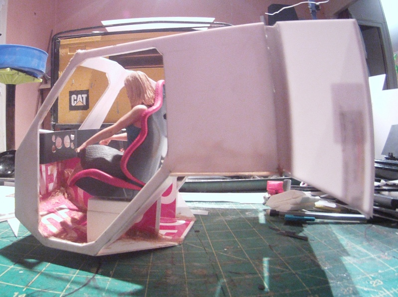

ne partant que de photos  Shocked
je cherche les volumes  Wink
en papier au 1/24 pour commencé
2, 3 coups de crayon plus loin
j'ai ma cabine en carton au 1/10
Puis en Styrène de 2 mm
c'est flou mais on voit quand même le volume de la bête:D
J'ai fait la parti arrière de la cabine Wink
