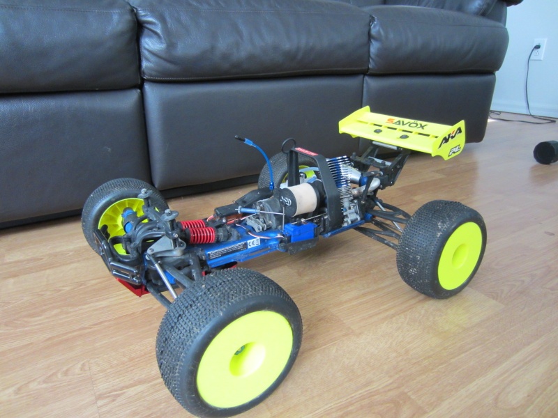

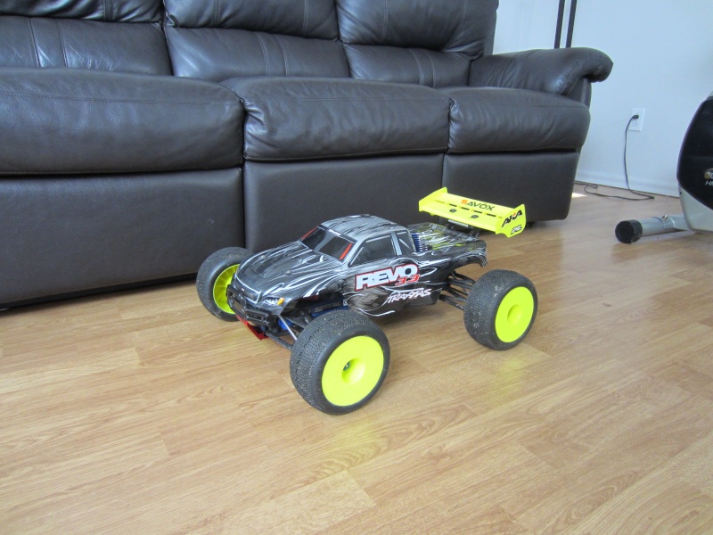

Message par Marcogti le Dim 21 Sep 2014 - 3:52
P1 de mon Black B-Revo
Set Up:
Electronique:
Moteur Hobbywing 2000kv (occasion)
Controleur Trackstar 150A (occasion)
Type Batterie lipo 5s 5000 mhA ou 2 lipo 2s 4000 mhA
Servo de direction 1 mono-servo Spring rc SM-S4315 17kg
protection lipo plaque de Styrène 2mm
Télécommande Axial AX3
Rx Axial implanté dans le deuxieme servo prévu pour la direction
Ubec non
gaines tressée pour les câbles Esc et servo
fiches EC5
Réglage Controleur:
Punch Control 2
Brake 10%
Reverse proportional rev. lock out
Boite 3.3 seconde bloquée (Nico12)
Pignon moteur thermique 16 Serpent
Couronne  38 RRP
Slipper RRP
Différentiel central non
Graisse de silicone:
Differentiel avant (Nico12)
Differentiel arrière (Nico12)
Differentiel centrale (si présent)
Graisse:
couronne de différentiel+pignon Castrol Optimol Paste White T (Benjqtek)
Huile de silicone:
Amortisseurs avant/arriere origine Traxxas (neuf)
Options:
Chassis 3.3 Black le noir perla de chez Peugeot réalisation (Vov)
Triangles Traxxas
Fusées   Traxxas
Jantes/Pneus Seben Racing
Basculeurs P2
Amortisseurs origine Traxxas E-Revo
Carrosserie origine Traxxas Revo 3.3
barres stabilisatrices kit Tekno Rc 1013
conversion Kit Tekno Rc 4001
réalisation d'une biellette de direction 41.8mm avec chapes Traxxas
avec l'accu 5s de 5000 mhA
ne chercher pas le boitier du RX il est la:
dans une boite de servo que j'ai simplement vidé puis j'ai démonté la carrosserie du boitier RX Axial qui est tout petit et tout rentre dedans
couronne RRP 38
je me suis fait une direction mono-bras  palonnier sur l'avant avec un servo Spring RC sm-s 4315 m de 17kg
j'ai du rallonger la biellette à 41.8mm pour avoir le bon rayon de braquage
vue de dessus
http://www.youtube.com/watch?v=UjAppdXhTew
http://www.youtube.com/watch?v=E4O97-9B5c4
ce n'es qu'un aperçu accu à 56% gâche cool
