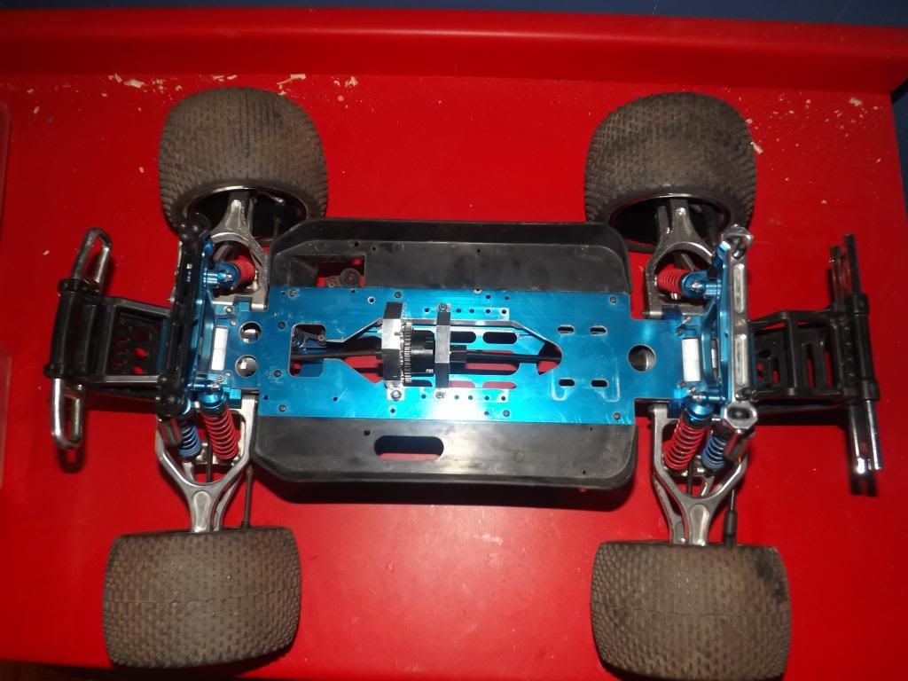

Message par kawa650 le Lun 17 Nov 2014 - 20:15
j aimerais savoir si quelqun ici a deja convertis electrique un mgt 4.6,j aimerais juste trouver un support a moteur pour pas avoir a changer la transmission et les drive shaft.j ai fouiller un peu mais j ai rien trouver

Message par sv2 le Mar 25 Nov 2014 - 7:49
moi je l ais fait sur 2 mgt mais je me suis debarasser de la transmission car je voulais dequoi de plus centrer comme sur un truggy,sa prend le kit de forward only je crois pour la transmission d origine,pis de toute facon,la transmission est fragile un peu pour le power du brushless,moi j avais mit un center diff,il fond des support de moteur et diff qui fit parfaitement dans les trou de la transmission d origine,sa coute plus cher mais tu eloingne les probleme,sinon si tu tient absolument a garder celle d origine,trouve toi un moteur mount genre comme sur un hpi vorza ou autre qui est independant du diff central et tu as juste 4 trou a percer et c est fait

Message par goathier le Mar 25 Nov 2014 - 10:35
Je suis entrain de transformer le mien, au courant de la semaine il devrait être terminer, j'ai un chummey qui est en train de faire le motor mount en alu!

Message par sv2 le Mar 25 Nov 2014 - 12:34
la transformation etais pas fini mais moi c est que je parle par diff central,support acheter sur ebay et concu pour mettre un center diff de rc8

Message par rolled gold le Mar 25 Nov 2014 - 20:11
au pire trouve toi une transmission de mgt 8.0 les gear sont toute en métal

Message par goathier le Mer 3 Déc 2014 - 10:22
Pour l'instant je dois avoir vider environ 5 fois ma 3s 6400 mah et tout est OK côté conversion !
Le truck était pas neuf j'ai donc eu des problème ici est la a réparer .. (Rims stripper, manque des pine pour les drive shaft etc etc..) Des details!
Mais la conversion a date c'est du solide, en 3s sa wheel facilement, la spur d'origine et un pinion 21T. Le moteur reste très froid. J'ai hate de voir en 4s Smile
