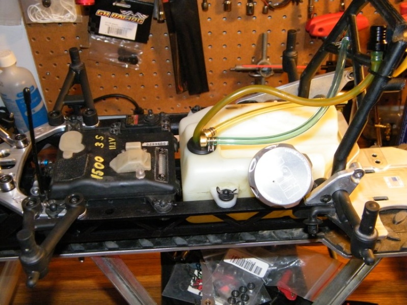

apres un bon nettoyage de la tank a gaz
remplacer les lignes a gaz
et allongé la ligne du vent du kit snappy rc
c installé avec le receiver box
j'avait fait la conversion de la batterie nimh 5000mah de DDM
contre une lipo 3s 11.1v 1500mah avec un BEC de castle creation
ajusté a 6.6v a la sortie
comme ca je ne manque pas de jus au servos et beaucoup plus de run time cheers
et sa te laisse plus de place pour tout le reste de l'electronique
