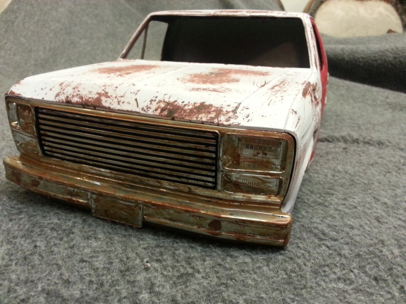

Body de blackfoot reçu, le travail commence doucement, boucher les trous, effet de rouille sur les chromes des pare-chocs. J'ai utilisé du jb weld en mastique pour boucher les trous, ça semble bien fonctionner, ce ne sera surement pas la job du siècle pour les pros, mais c'est ma première et je vais faire du mieux que je peux.
Ensuite ce sera la couche de base couleur rouille, une fois sèche je vais mettre du sel à certain endroits et ensuite peinturer le rouge oxyde par dessus, une fois sèche je frotte avec mon doigt pour enlever la peinture et faire apparaître la sous couche rouille, et avec le sel ça donne l'effet peinture écaillé ( en principe lol) reste à tout mettre en pratique et voir le résultat.

le body avance, la job est presque terminé reste à faire le cover du bed en noir, et installé l'intérieur et windshield.
Re: retour au scale tamiya fj cuiser
Message par foxmcloud le Ven 16 Jan 2015 - 21:20
super beau resultat
l'effet de la rouille est parfait
Messages : 4528
Message par SilverWolf le Ven 16 Jan 2015 - 21:21
Bien réussi! J'aime la poque dans la porte passager.
