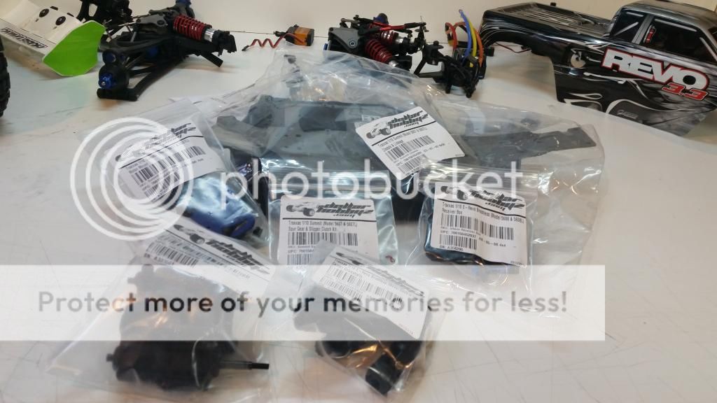

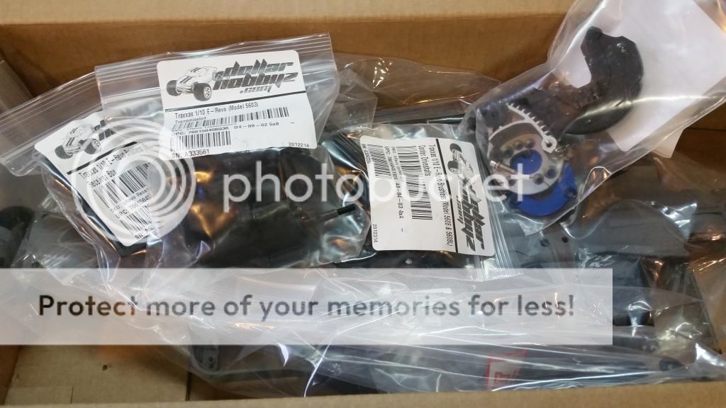

Je vient de passe cet étape de conversion avec tout les choix qui s'impose, tranny, kit de conversion...
Sérieusement tout calculé, tu est aussi bien de acheter tout le plastique et tranny neuve de e revo sur dollard hobby.
Frame
tranny
shaft de tranny
kit de support moteur
shipper ca revient moin cher que le kit teckno a lui tout seul! Moi c'est la direction que j'ai emprunter, le COG es plus bas, les lipo sont protégé, l'ensemble es plus léger.
Si tu veut plus de renseignement dis le moi.

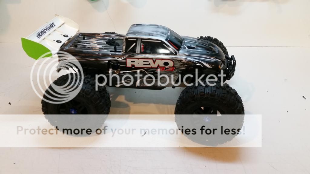

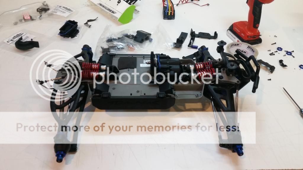

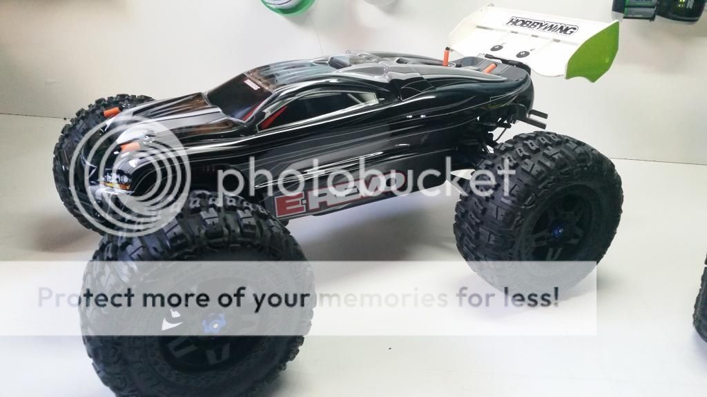

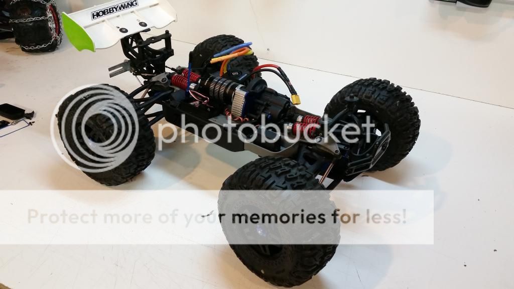

Tien voila lui c'est finit la boucane,,, ca donne pas mal ca un coup finit.
C'est comme pas trop long quand les table et les diff sont en place.
J'ai finit tot hey un petit arret chez Michel ya un beau body de erevo qui traine allez hop.
Va restez juste une aileron a commander.
