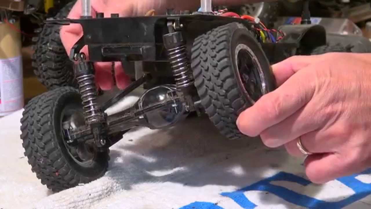

Enfin eu ou surtout pris le temps de commencer le build... Embarassed
Je ferai pas un build étape par étape car la plupart du monde savent ce qu'a l'air un cc01 et en plus c'est mon 2ème faque je vais surtout montrer ce que j'ai fais de différent par rapport a mon 1er...
Évidement, j'ai barrer le diff avant, barrer et shimmer le diff arrière...
Débutons par de la vraie bonne graisse... ca spin smooth...
Sterring kit GPM pas mal meilleur que mon 1er, pas mal moins de jeux...
Grinder ma skid plate et aussi les petits renforts intérieurs pour que rien n'accroche, ca tourne smooth...
Grinder un peu l'arrière de chubs question que les knuckles n'accotent pas trop vite dessus... je le redis, chaque degré compte... CVD Yeah Racing...
4-links kit GPM...

Message par noname le Sam 26 Sep 2015 - 18:42
Ce que ca donne pour l'instant...
On parle présentement d'un flex de 2.5'', pas si mal... Je vais quand même me pencher d'avantage sur la suspension et setup arrière car je trouve le tout un peu stiff a mon gout...
Surement avoir a travailler certaines parties du chassis aussi, genre au niveau des fenders avants, pour pas ca frotte, surement couper aussi la grosse partie avant inutile entre les ailes et qui accroche bcp, etc...

Message par Zombie636 le Dim 27 Sep 2015 - 10:28
Le steering lock a l'air pas mal bien, en tout cas pas mal mieux que le mien.
Je vais sortir ma dremmel tantot lui faire une passe moi aussi.
Pour l'articulation en arriere, tu pensais quoi?
Moi j'ai le gout d'essayer ca. Au prix que ca coute, ca l'air d'etre quand meme fonctionnel:
Re: Petit projet pas très précis encore...
Message par noname le Dim 27 Sep 2015 - 10:43
Oui le stroke kit donne vraiment plus de flex... Je l'ai sur mon autre cc01 et j'aime bien...
Sur mon mog, je voulais y aller plus ''stock'' car je voulais un flex plus réaliste... Mais je vais voir comment ca performe et si j'aime pas, je me recommande un stroke kit c'est sur... Wink
