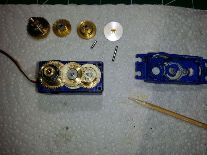

J'ai installé des gear en metal de Savox dans mes traxxas 2075. J'espère que c'est les derniers set de gear que j'installe dans mes servos...
SAVOX SAVSGSC0251MG GEAR SET (SV-GSC0251MG)
Les bearings sont inclus. juste le O ring sur l'output shaft à transfèrer. Direct fit

Est ce que ca fit direct?

Oui direct fit! Et moi ca fais 6mois dont cet hiver et plus aucun fail sur mes 2075!

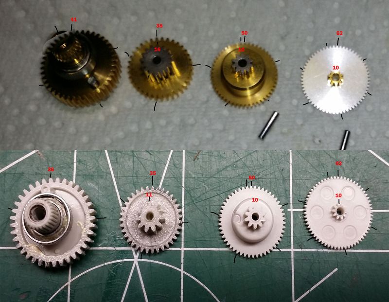

Juste une petite précision. Le nombre de dents diffère. Original le ratio est de 3.3:1, avec les gears en metal il est de 2.7:1. Donc plus tapide mais moins de torque (couple)

c'est encore mieux!!!! plus rapide de combien tu crois?
Re: Metal gears pour servos traxxas 2075
Message par windmanquebec le Lun 13 Avr 2015 - 17:30
Peut-être sauf que les 2075 manquent un peu de torque surtout avec des pneu un peu plus large que les originaux
