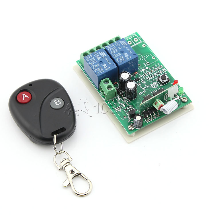

javais acheter un winch controller rc4wd mais il a bruler  , i disent 11.1 v  partout mais ....   sa pas faite !!! What a Face j'en attend un autre ...   What a Face et j'ai commander deux autre affaire bizarre qui pourait faire l'affaire en 3s . wireless pi toute .

Comme contrôleur de winch, j'ai un module avec relais 2 channels.
Le module de contrôle est sur le 6V (il y a aussi des 5V ou 12V), mais les relais peuvent contrôler le voltage qu'on veut. Avec 2 channels, on peut câbler pour faire tourner le moteur d'un sens ou de l'autre.
J'ai programmé mon module pour que la winch fonctionne seulement lorsque je garde un bouton enfoncé. Il y a un petit délais quand on appuie sur un bouton, moins de 1 sec.
http://www.ebay.ca/itm/eMylo-DC-12V-433Mhz-2-Channels-Relay-RF-Wireless-Remote-Control-Light-Momentary-/162091035952?hash=item25bd60ed30:g:edoAAOSwOVpXUHrS

oui merci magoo , c'est pas mal sa que je me suis commander , mais moins cher Wink jai ben hate d'esseyer sa !!!
