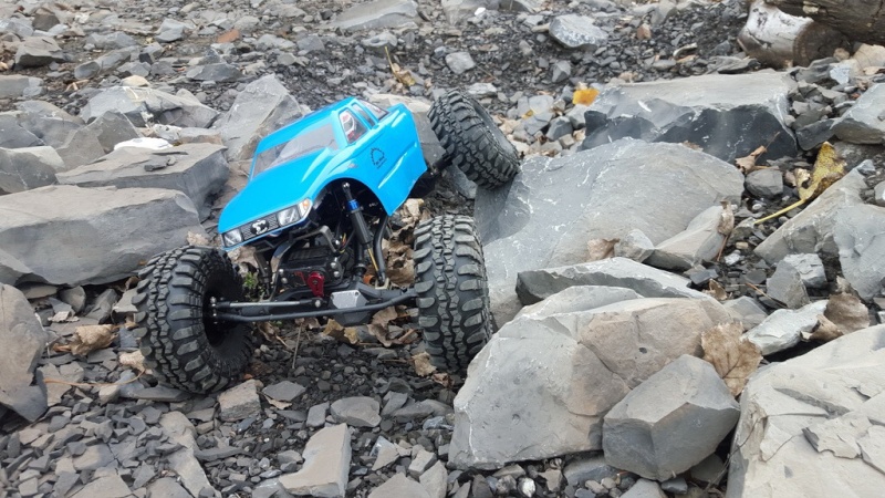

Message par Oldskoolcj le Lun 19 Oct 2015 - 20:03
Donc petit road test aujourd'hui. Je suis quand même épaté de sa capacité malgré un petit flex de 5" max... Les foams sont trop mous à mon gout mais sinon, je suis bien satisfait de mon classe 3 monté avec des pièces qui trainaient!
Quelques photos:
Donc voilà, si je peux me libérer, je vais aller avec celui-là au Mont Royal en fin de semaine mais sinon je vais continuer de travailler sur la suspension et voir la suite... Mais pour l'instant, je l'aime vraiment bien!

Message par pyranahryder le Lun 19 Oct 2015 - 21:28
belle finish , cest originale,on dirais juste que le body est wide un peu entre les roues mais sinon jaime bien,en fais c est comme un comp crawler sauf sur un chassis xtrail.
