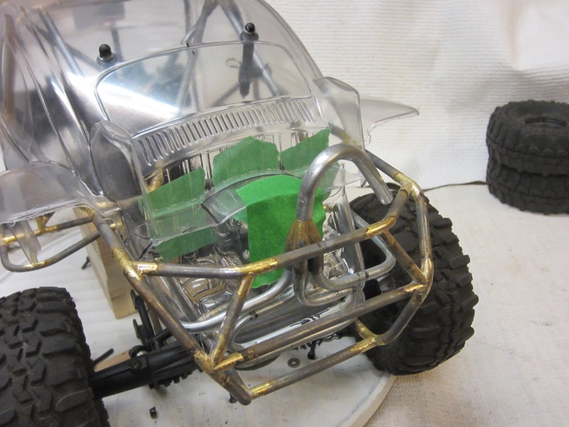

Petit update... j'ai fait les tubes en fds dernière et ce soir, le tipi... Les 4 "bras" d'exhaust vont se rejoindre dans les 4 bases du tipi (comme sur la photo  Cool )
J'ai donc passé la soirée à buffer 4 bouts de tube à angle... et à surtout chercher une façon de les tenir ensemble pour les souder... après avoir essayé le masking tape (ok, pas fort comme idée), le tape d'alu pour tenir les 4 bases à la bonne distance (tout à arraché...), la "meilleure" solution semble être la broche... mais je suis pas mal certain que le souffle de la torche va tout faire tomber parce que c'est aussi solide qu'un château de carte Rolling Eyes
Il m'est passé par la tête de mettre le bouts des 4 "pieds" dans l'epoxy pour les tenir en place. Ça ne bougerait pas, mais je me demande comment ça réagirait en commençant à chauffer...  drunken

... et j'ai trouvé une solution à mon casse tête: des tubes 3/16" dans les tubes 1/4" pour aider à tenir les petits bouts à souder.
J'ai fait une "base" en duct tape alu, et fait tenir les tubes 3/16" ensemble avec le duct tape.
Ça a fait la job... assez longtemps pour que je puisse souder les pointes ensemble Very Happy

Message par Magoo le Ven 4 Mar 2016 - 23:04
Et voilà What a Face
Il reste des ajustements à faire, mais ça donne une bonne idée!
Je vais pouvoir terminer le protège moteur Very Happy
Pas si pire par rapport à mon modèle Very Happy

J'ai pensé faire tenir le bout avec un morceau de plastique ou de caoutchouc au lieu de le souder, pour justement éviter de tout arracher Wink
Hier j'ai coupé la partie du moteur pour le déplacer plus vers l'intérieur et gagner 1/2" en longueur.
Là je me casse vraiment la tête par rapport à comment faire tenir l'exhaust... il doit tenir (d'une façon ou d'une autre) après le frame, sans que ce soit trop visible, tout en restant amovible (pour faciliter le décapage/réparation) scratch

Essaie de lui mettre un petit bout de tuyau à vaccum ( rubber ) quelque part pour que si jamais tu lui paie une "go" il puisse absorber un peu les coups...
Lire: coupe 2 de tes tuyaux qui vont vers le pseudo moteur et mets un joint flexible! Comme sur les 1:1 Wink

Message par Magoo le Mer 9 Mar 2016 - 11:32
J'avais vu celui là, mais l'idée que j'aimais surtout était les petits ressorts chaque côté pour tenir le "chapeau"!
Je ne veux pas non plus souder le mien, donc je trouve que c'est une très bonne idée! Je vais voir ce que j'ai dans mon stock de petits ressorts Smile
Pour l'idée des tubes de rubbers, j'y avais aussi pensé, mais j'ai peur que ça swing trop en roulant.
Comme autre option, j'ai plein de restes de tiges de plastique de kit axial. Le plastique est assez rigide, mais peut aussi plier. Resterait à trouver comment les joindre à l'exhaust et au frame.
J'aime le résultat que ça va donner, mais moins le chemin pour m'y rendre  Neutral
... c'était supposé être un build "pas trop compliqué"... je pense que je dois revoir ma définition de "pas trop compliqué"  Rolling Eyes  mais j'aime ça quand même Wink

Message par Magoo le Jeu 17 Mar 2016 - 23:52
L'arrière est terminé Very Happy
Et ce que j'ai trouvé comme solution pour tenir l'exhaust. Le bout de lexan va permettre d'absorber les coups au besoin.
