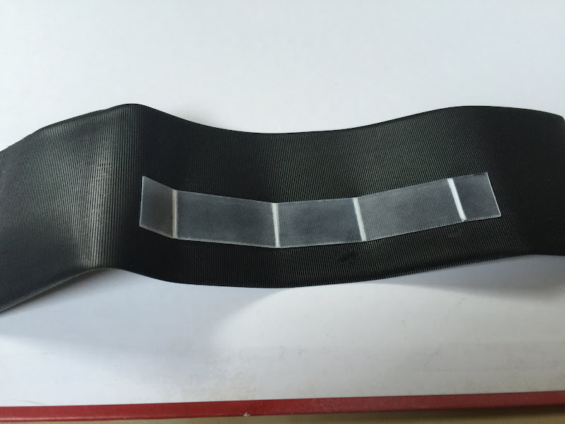

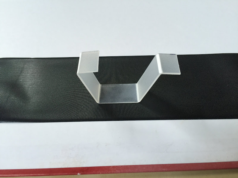

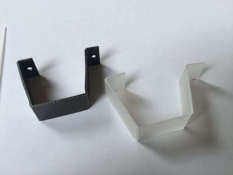

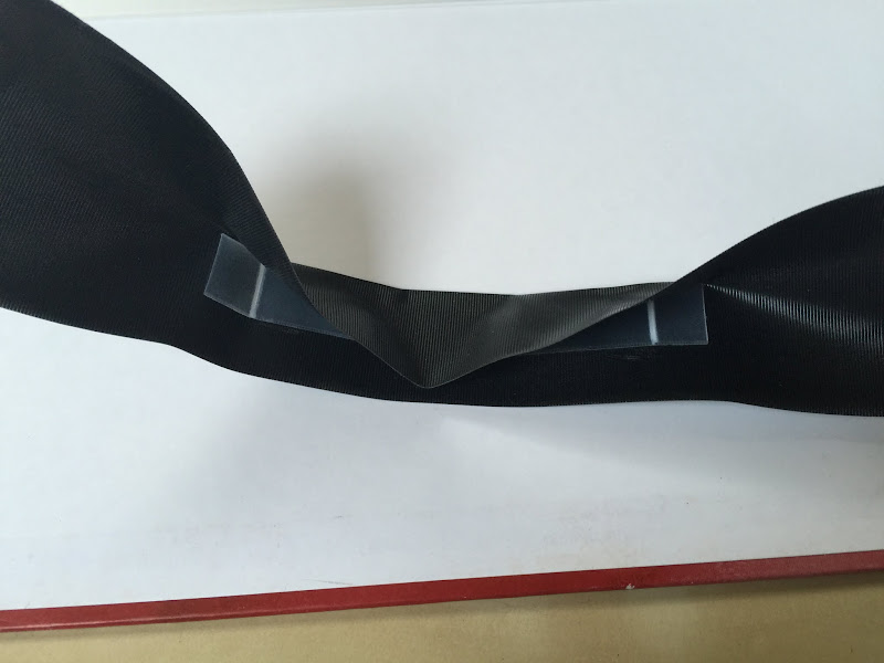

Bon on continue avec les petites amélioration perso
Vous l'avez compris, le tatra n'est pas destiné à faire joli sur une étagère, il faut que ça roule et pis c'est tout.
Lors de passages un poil limites, j'ai remarqué que les marchepieds, tapent et forcent sur la cabine pour la faire lever.
1 ère solution : retirer les marchepieds : biiiiiiip, essaie encore
2 ème solution les refaire dans une matière souple :
Pièce d'origine :
Découpe d'une languette dans un plastique souple mais pas trop
Mise en forme
Comme la peinture ne tient pas bien sur ces platiques, je vais utiliser la meme technique que sur mon hightlift, coller du gros scotch en guise d'habillage
Ca devrait le faire, a tester sur le terrain
