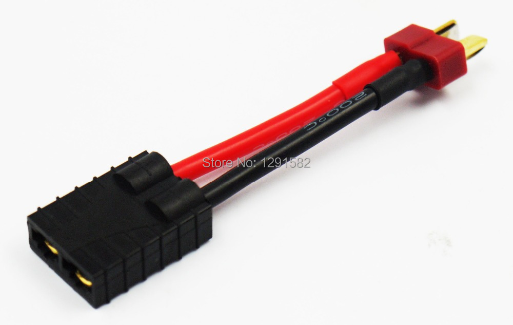

Le vendeur voulait probablement dire de ne pas mettre d'adaptateur comme ça (et il a raison):
