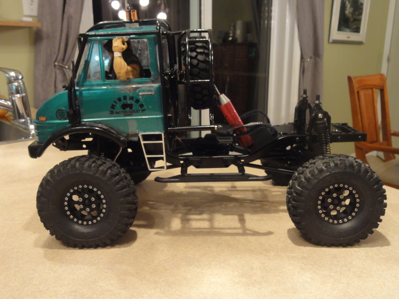

Message par patoff le Jeu 19 Jan 2017 - 20:41
J'ai volé le body de mon 6x6 pour ce projet :
Motor : YR Hackmoto 35T
ESC  : YR 1060WP
Servo: Power HD LF20-MG
Pneus: Pitt Bull Rock Beast sur beadlock "chinois" (c'était supposé être pour mon Jeep GCM Rolling Eyes   )
Le bumper avant sera cel d'un Honcho (celui qui est sur mon 6x6)
J'ai mis un bumper mount de SCX10 en allu en avant et ça fit bien  :-)
En passant Magoo, ta cage fait très bien sur ce châssis.  J'ai juste à installer des petits spacer de 2-3mm.
Je pense bien installer un Bullhead sur mon 6x6, un classique...

Message par patoff le Sam 21 Jan 2017 - 11:26
Pour la photo, c'est le serveur d'image du forum qui fait ça !!!
J'ai tout démonté : diff et tranny pour m'assurer qu'il n'y ai pas de jeux (bien shimé).  Bien fait ces petits MST  :-)
J'en ai profité pour mettre une rod de métal collé dans les shaft plastoc.  En plus de mettre de la rigidité, ça baisse un peu le centre de gravité.
Pinion 23T d'installé, je vais commencer avec du 2S.  Il n'y a aucun info sur le setup idéal sur ce scale.
Le rear bumper mount sera remplacé par un Xtra Speed Adjustable Drop Hitch Receiver.
J'ai aussi commandé deux receiver box de la même marque  (Fuel gas tank style )
Merci et A+

Message par patoff le Lun 26 Juin 2017 - 13:01
Il a fait ces premiers tour de roue aujourd'hui. Très prometteur ce petit MST :-D

Message par patoff le Mar 27 Mar 2018 - 10:46
Bumper avant installer
Installation d'un exhaust pipe Cool
Essaie du flatbed et positionnement des tank
 (Rx et ESC seront bientôt inséré dedans).
Installation de poids sur les essieux.
J'en ai installé en avant et en arrière  What a Face
Petit hitch Smile
J'ai hâte qu'il soit fini.  Je ne sais pas encore si le flatbed sera en bois ou en styrène.  Existe-il une pellicule plastique imitation checker plate 1:10  ?
