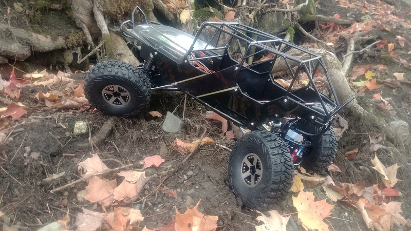

Eh bien la bête est vivante et en 4ws en plus de ça...
Tout fonctionne top shape...
Reste pas mal de job et d'ajustements quand même mais au moins il roule...
Donc prochaines étapes:
-faire une plate en avant pour l'électro
-programmer bec
-ajuster les 2 servos/end points/drag link pour un alignement parfait
-test de roche... trop hâte!!! affraid
J'ai comme l'impression que ca va être tout une bête ca... enfin j'espère!
Après et une fois satisfait du setup et des performances, je m'attaquerai à l'intérieur...

Ouin ben les premiers tests sont assez concluant... Il est aussi le fun a conduire que capable et performant, surtout avec le 4ws...
J'ai eu un petit trouble de mauvais alignement du shaft avant mais tout est réglé...
Mais je l'aime bien et déjà très hâte de le ressortir, ce qui est bon signe...
Tout de même content d'avoir choisis des axes de wraith d44 wide car il est top heavy (même sans intérieur) donc la largeur fait en sorte qu'il reste stable... Je vais quand même voir au niveau des shocks si je devrait pas mettre des springs plus raide...
Bref, d'autres tests à venir mais déjà ben content de la bête...

Semble avoir beaucoup de flex!!!
