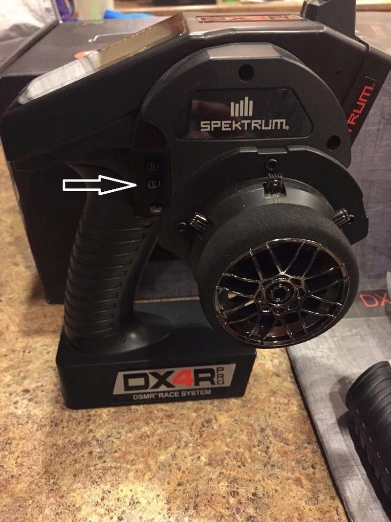

Tu vois le mien en bas sur la photo:

Sur ma DX4r, la plupart des boutons sont programmable donc je l'ai mis sur le channel que je contrôle avec mon pouce comme ca je peux winché et controler mon truck en même temps!
Le plus des ESC est que tout est programmable facilement. Voltage cutoff, drag brake sont bien le fun pour le winch en tout cas pour moi. Je roule en 3s et tout passe direct sur la batterie
Et tu sauves une autre manette à trimballer!
J'ai le même setup dans mon autre scale tellement ca va bien!
