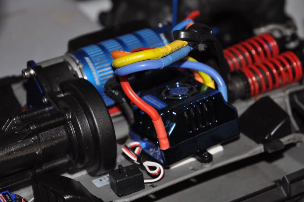

J'ai un M6A 2200kv-150 amp sensored dans mon summit pis c'est excellent , je le roule en 2 pis 4S.
C'est juste splash proof mais moi j'ai rajouté un outerwears de revo dessus pis je me gene pas dans la neige....
C'est sur que je saute pas dans l'eau avec, de toute facon c'est pas un sous marin et j'ai tellement eu des trouble avec les servos quand j'avais le moteur stock que ca me tente pu bin bin de sauter dans la piscine.

ouais c'est bien ça, moi j'ai le kit M6A (bleu) je vois pas de différence entre le bleu et le noir...
TOUJOURS arrêter pour barrer les différentiels et passer en hi\lo. J'ai mon summit depuis 2 ans et ça a toujours super bien fonctionné.
Et oui 2 x 2S en série, moi j'ai des 2S. Je les mets en série pour du power à pu finir (les pneus veulent arracher) ou bien en parallèle pour plus de 40min de run time Smile
Tiens voici des photos:
Photobucket
PhotobucketPhotobucket
